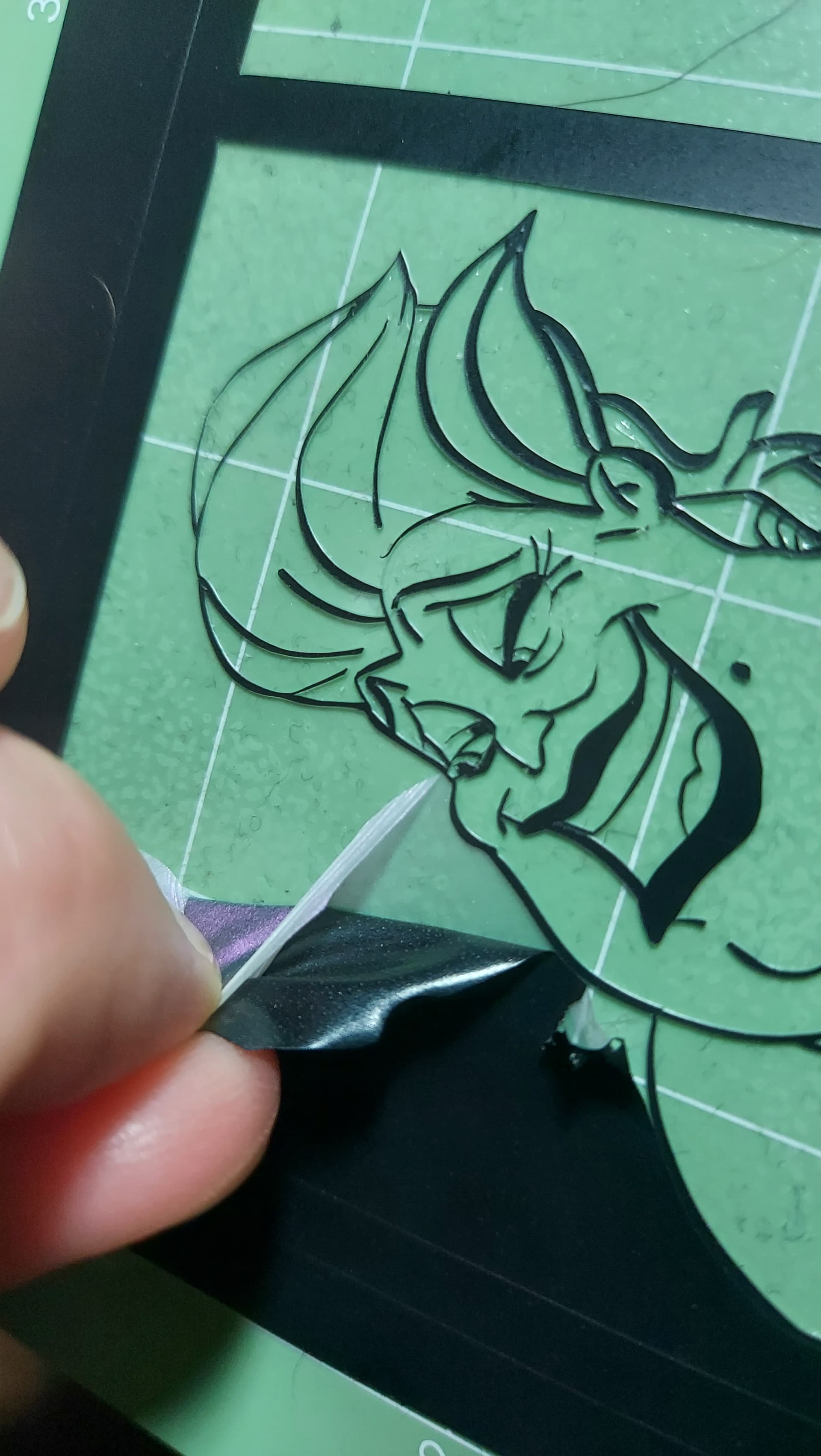

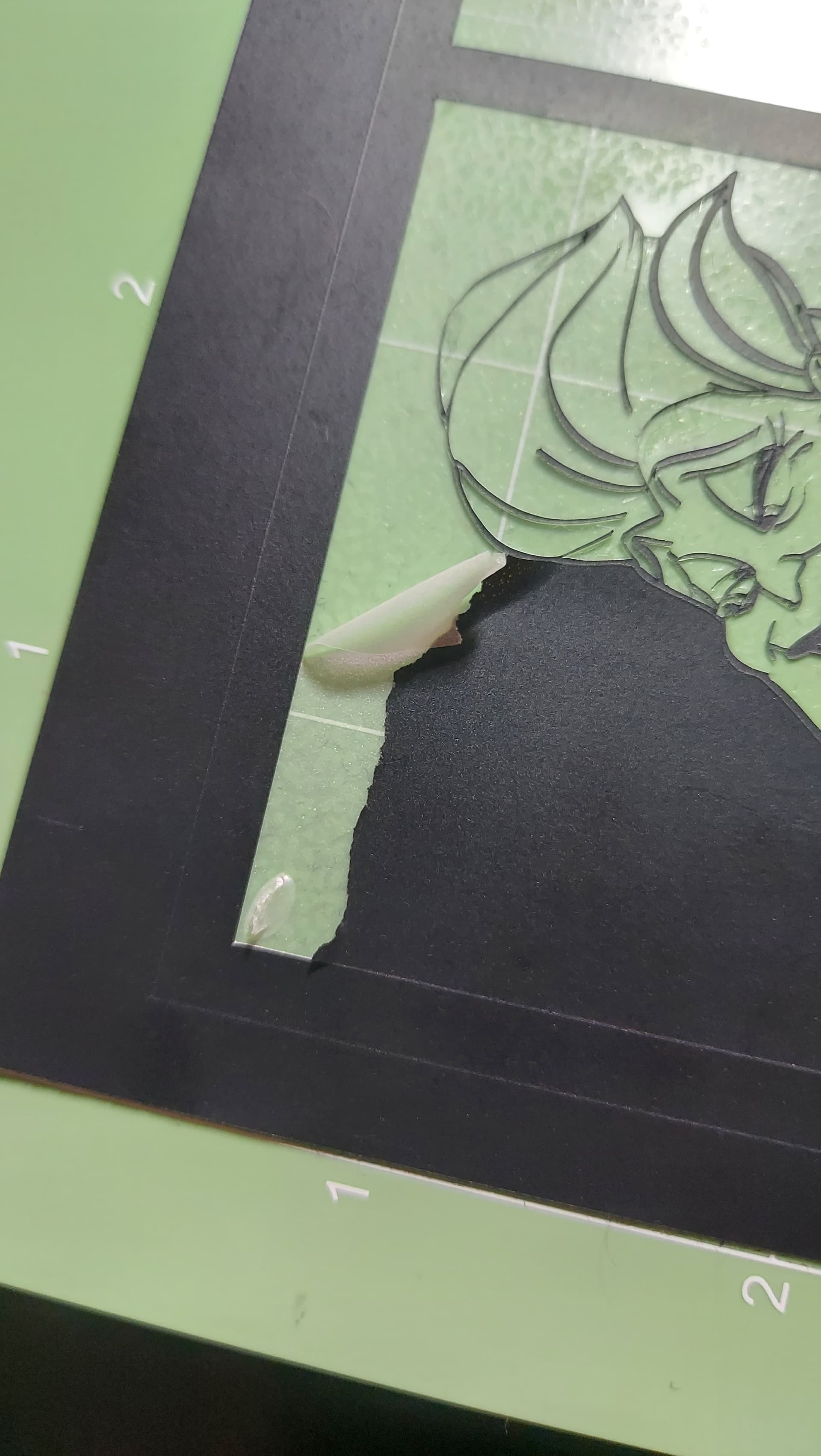

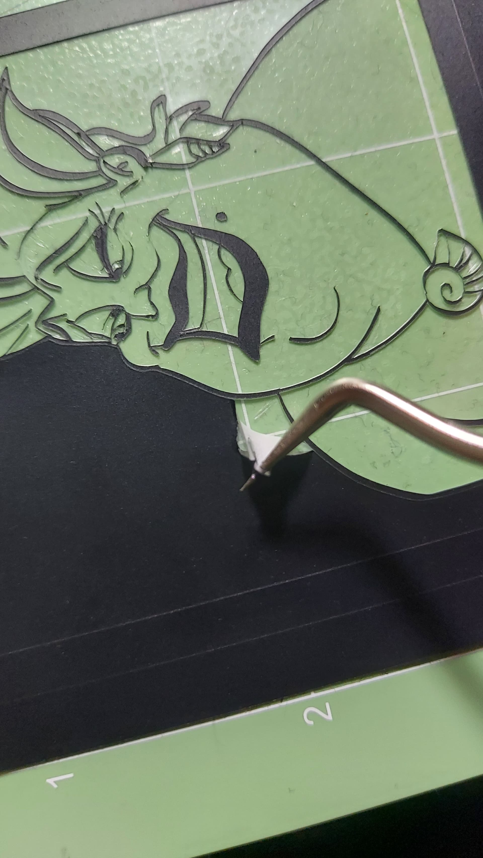

ich hatte mir die Chamäleon Plotterfolie LokLik gekauft und wollte sie jetzt mit einem schönen Motiv auf einen Pullover verarbeiten.
Leider lässt sie sich nicht so schön entgittern… :disappointed: Die Folie löst sich teilweise in 2 Teile auf/ab.
Hat da jemand Tips?
Habe die vor gegebenen Einstellung im Programm für die Folie genommen.
Anbei ein paar Foto’s von meinem Problem.
Liebe Grüße
Yenu
hello @x_yenu_x :blush: from your photos it looks like the vinyl is splitting, two things can be happening, the cut is either not going through all layers or it’s too aggressive and starts delaminating/tearing.
Can you do these two test cuts to pinpoint it? write down your original cut settings, then…
Test 1 use slightly MORE force (than your original)
Increase the force 1 to 2 steps and cut a simple test design. If it weeds as one clean piece, your original cut was only slicing the top layer, and you won’t need to do test 2.
Test 2 decrease and use slightly LESS force (than your original)
If test 1 still splits, try reducing the force 1 to 2 steps. If it weeds cleaner, then it was cutting too hard and causing the layers to separate.
Let us know how this test goes if you decide to try it.
German: Hallo, @x_yenu_x, ja, ich hatte mit meiner Chamäleon-HTV-Folie bei den Standardeinstellungen von HTVRONT auch Probleme. Ich habe festgestellt, dass die Verwendung der benutzerdefinierten Einstellungen mit einer Schnittkraft von 7,0, einer Geschwindigkeit von 3 und zwei Durchgängen sehr gut funktioniert. Mit diesen Einstellungen ließ sich die Folie ganz einfach entgittern. Ich hoffe, diese Einstellungen helfen Ihnen. Ich würde zuerst einen kleinen Testschnitt machen. Wenn Sie nur einen Durchgang machen möchten, können Sie die Schnittkraft auf 8 erhöhen, aber das Entgittern könnte dann immer noch schwierig sein. Bei 8,5 schnitt die Maschine durch die Trägerfolie. Daher war die Einstellung mit zwei Durchgängen und einer Schnittkraft von 7 für mich die beste Lösung. Lassen Sie mich wissen, wie es bei Ihnen funktioniert. Ich wünsche Ihnen einen schönen Tag. :heart:
English: Hello, yes, I also had problems with my chameleon HTV film using the standard HTVRONT settings. I found that using the custom settings with a cutting force of 7.0, a speed of 3, and two passes worked very well. With these settings, the film was very easy to weed. I hope these settings help you. I would recommend doing a small test cut first. If you only want to do one pass, you can increase the cutting force to 8, but weeding might still be difficult. At 8.5, the machine cut through the carrier sheet. Therefore, the setting with two passes and a cutting force of 7 was the best solution for me. Let me know how it works for you. Have a great day!
OP’s Issue, English Translation: Hello everyone, I bought some LokLik chameleon heat transfer vinyl and wanted to use it to apply a nice design to a sweatshirt. Unfortunately, it’s not weeding very well… :disappointed: The film is separating into two layers in some areas. Does anyone have any tips? I used the recommended settings in the software for this type of vinyl. Here are a few photos of my problem. Best regards, Yenu
