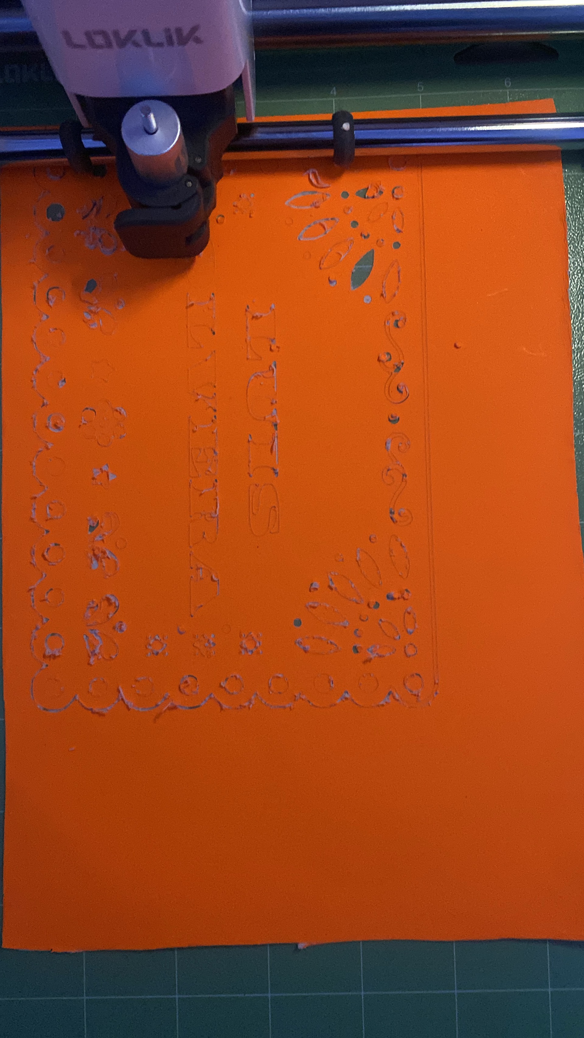

Mis materiales se rompen
he intentado con hoja
con cartulina
con hoja cartoncillo y todos se rompen o quedan con un acabado muy poco estetico
Hi @Estefany_leal at first glance you may be cutting to deep, and too fast? can you please let us know a few more details so we can help…
1/ what GSM (lbs) cardstock are you cutting
2/ what Force: Speed: Passes: are your settings at?
Question translated to English: I’ve tried paper with cardboard with cardboard, and they all break or end up with a very unsightly finish.
Translated to Spanish using google translate
Sí, si puedes compartir tus configuraciones de presión y velocidad eso sería realmente útil. Algunas cosas que puedes revisar son: 1. ¿Qué tapete estás usando? El tapete azul es para papel y cartulina ya que tiene una fuerza de agarre más ligera. Siempre me gusta usar un rodillo para asegurarme de que mi papel esté firmemente pegado al tapete, ya que la cuchilla puede moverlo. 2. Para retirar la cartulina del tapete después de cortar, coloca tu tapete boca abajo sobre una superficie de mesa y dobla ligeramente el tapete mientras empujas el diseño de papel alejándolo. Esto ayuda a que el papel no se enrosque ni se rasgue al retirarlo. 3. Qué cuchilla estás usando. Algunos recomiendan usar la cuchilla de 60 grados, pero a mí me gusta mantenerme con la cuchilla de 45 grados. Solo asegúrate de que tu máquina sepa cuál estás usando. 4. La velocidad es muy importante al cortar papel / cartulina. Yo configuro mi velocidad tan baja como 3 para cortar. Si vas demasiado rápido, se producen problemas de rasgado. 5. Cortar cartulina es más difícil de lo que piensas, ya que cada pieza de cartulina tiene capas en su interior. A veces, cortar en contra de la fibra del papel o la cartulina causará desgarros y roturas.6. Si tu papel ha estado guardado por un tiempo, puede absorber humedad y dificultar el corte. Puedes eliminar la humedad presionándolo a baja temperatura con una prensa de calor y dejándolo secar al aire.7. Nunca uso cartulina de núcleo blanco, es barata y de mala calidad y no corta bien en ninguna máquina.8. Además, parece que estás tratando de cortar piezas muy pequeñas; la máquina tiene limitaciones sobre lo que puede cortar. Intenta cortar un cuadrado y un círculo de prueba en tu cartulina para obtener la configuración adecuada para tu máquina. Después de eso, intenta cortar el diseño nuevamente.Espero que esto ayude, por favor háznos saber cómo te va.

Yes, if you can share your pressure and speed settings that would be really helpful.
Some things that you can trouble shoot with are,
  1. What mat are you using? The blue mat is for paper and cardstock as it is a lighter grip strength. I always like to use a brayer to make sure my paper is firmly stuck to the mat as the blade can make it move.
  2. To remove the cardstock from the mat after cutting place your mat upside down on a table surface and slightly bend your mat while pushing away your paper design. This helps the paper not curl or rip when removing it.
  3. What blade are you using. Some recommend using the 60 degree blade but I like to stay with the 45 degree blade. Just make sure your machine knows which one you are using.
  4. Speed is very important when cutting paper / card stock. I set my speed as slow as 3 to cut. Too fast and you get tearing issues.
  5. Cutting cardstock is harder than you think as each piece of cardstock has layers with in it. Sometimes cutting against the grain of the paper or cardstock will give you rips and tears.
  6. If your paper has been sitting around for a while it can suck in moisture and make it harder to cut. You can get rid of the moisture by pressing it on low with a heat press and letting it air dry.
  7. I never use white core cardstock, it’s cheap and nasty and doesn’t cut well in any machine.
  8. Also, it looks like you are trying to cut very tiny pieces, the machine does have limitations on what it will cut. Try cutting a square and circle shape out of your cardstock as test cuts to get the right settings for your machine. After that try and cut the design again.
Hope these help, please let us know how you go.
