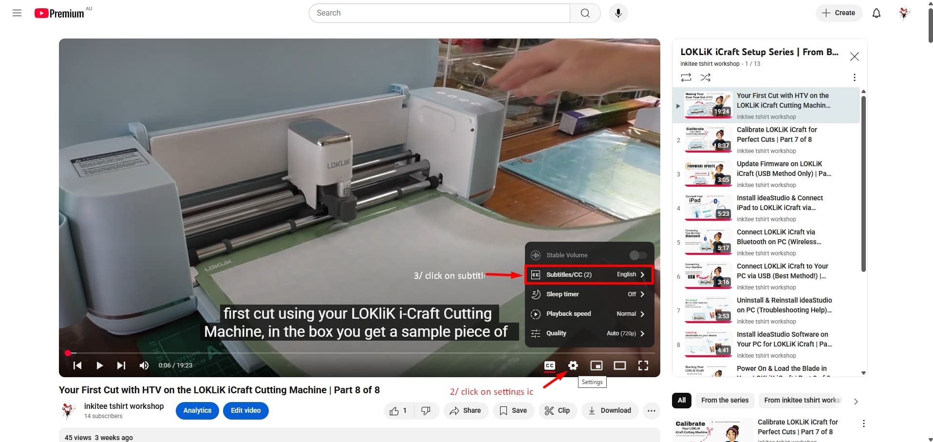

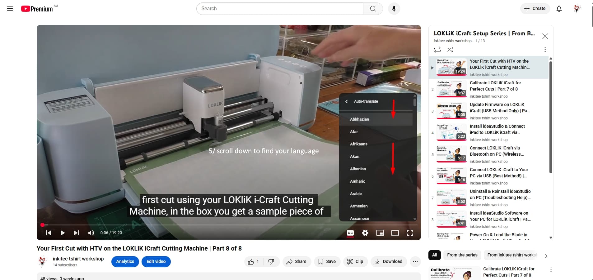

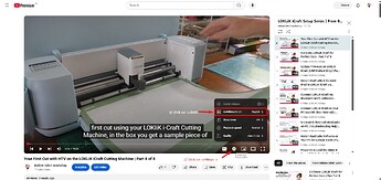

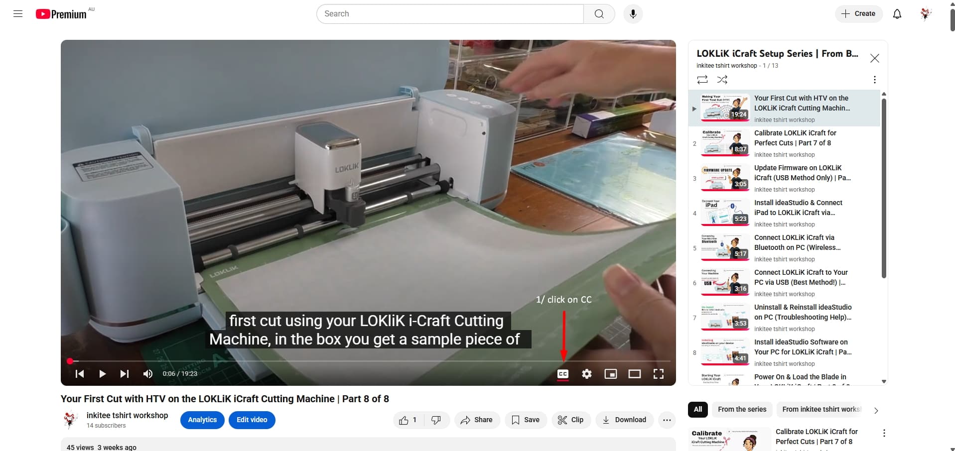

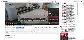

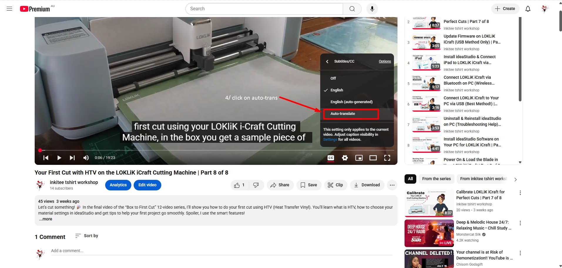

a lot of YouTube creators have been waiting for auto voice translation in YouTube, I have not got the funtion yet. But in the mean time you can watch my videos and read the captions in Spanish.
Heres how you can get the Spanish captions to read while you watch.
Go to a YouTube Video (example my beginners iCraft series) https://youtu.be/tc13Nwy2S9A
1/ click on CC
2/ click on subtitles
3/ click on auto translate
4/ scroll down to find Spanish
you may need to do this on every video, I’m unsure how YouTube have set this up for you as a viewer.

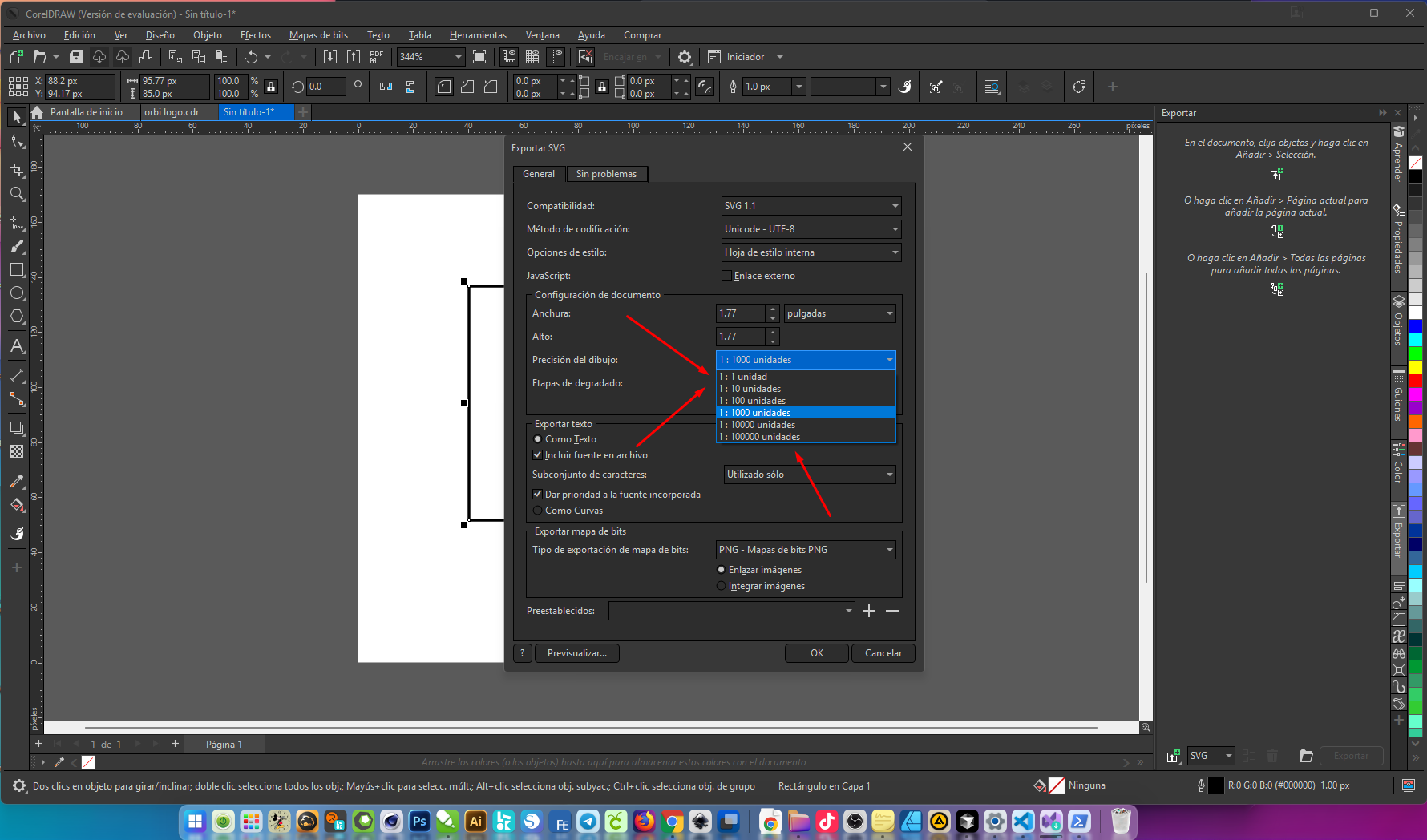

Muchas gracias por la info, me fue super util… Yo trabajo en corel, solo que no he conseguido que al subir mi archivo ya convertido en svg, me lo abra en el tamaño original ( 8.5*11) y de igual forma tengo que ajustar la posición a x:0 y:0 para centrarlo… ¿ de casualidad sabes como hacer para que IS lo abra en tamaño original?

Para que el svg tenga el mismo tamaño debes buscar las opciones de exportación de svg en corel, cuando vayas a exportar busca esto que ves en la captura:
Prueba todas las unidades 1:1 unidades 1:100 unidades 1:1000 unidades etc. exporta un svg para cada una de ellas para ver cual te funciona mejor y cual deja el svg al tamaño real.

Ah pues mira que bien que @Ideart_Studio te lo muestra directamente desde Corel, que te vendrá mejor si es el programa que usas. Hace años que no lo instalo.
De todas formas, tengamos en cuenta que independientemente de cómo exportemos, Idea Studio lo importa en modo felxible (Flex). Digamos que hace una adaptación al canvas de Idea Studio. Seguramente se arreglaría si lo ajustaran para que los importe a tamaño original, absoluto. Por eso uso lo de meter un fondo A4, o cualquier medida que sepamos de memoria, porque así se comprueba o rectifica rápido en IS.
Ya nos cuentas si probando con alguna escala concreta en Corel, te da mejor resultado.
Si yo he hecho eso tambien pongo un recuadro de una medida y cuando lo paso al otro programa le pongo esa misma medida al cuadro y ya cuando se escala se escala tambien lo que necesito y solo desagrupo y elimino el cuadro, Hay muchas cosas que he solicitado a soporte del sofware, espero que pronto la implementen, hace unos meses tenia un problema, cuando exporto de corel con lineas las lineas en idea studio salen enormes entonces ellos le quitaron al programa la opcion de escalar las lineas que antes si lo tenia en la version 1.0 no se por que eliminan algo que para un programa de diseño es tan basico, en fin a Idea Studio le hace falta mucho por eso debemos diseñar en otros programas.
